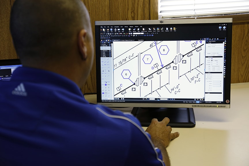

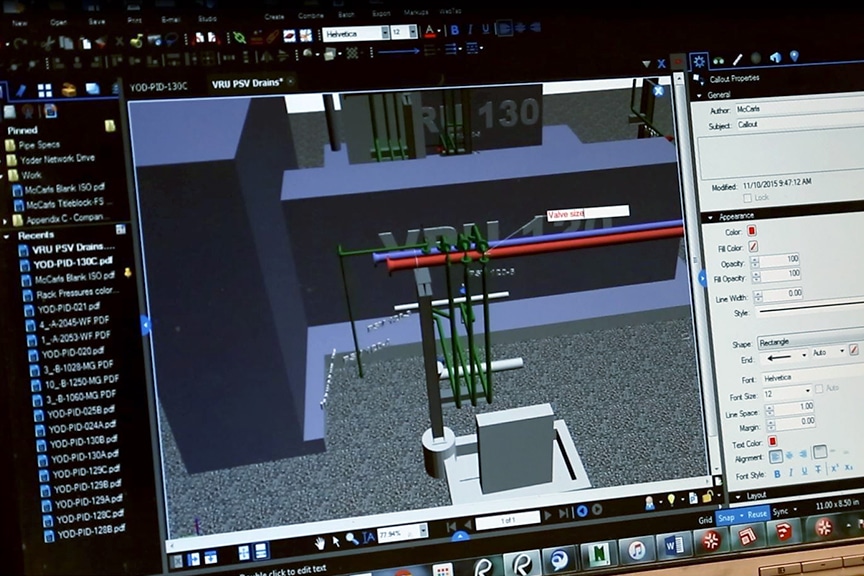

Para uno de sus últimos proyectos, una estación de compresión para una empresa de midstream del petróleo y el gas, McCarl’s ha aprovechado las funcionalidades de Revu en todo el proyecto, empezando por el emplazamiento de la obra, donde Henry examina las condiciones existentes y traza el diseño de las canalizaciones. Cuando los ingenieros están satisfechos con el diseño, se crean los diagramas isométricos, o ISO. Después, Henry exporta los ISO a PDF y los marca con comentarios e instrucciones utilizando conjuntos de herramientas personalizados en Revu que guarda en el Tool Chest. Incluso, en ocasiones, utiliza Revu para crear ISO rápido utilizando una instantánea de un isométrico en papel como plantilla y dibujándolo con la función Ajustar al contenido. «Si es algo que necesito hacer rápido, uso Revu», dice Henry. También utiliza archivos PDF en 3D del modelo para ofrecer una imagen más clara al taller de fabricación.
«La ventaja de un PDF en 3D es que en el taller de fabricación podrán verlo desde el ángulo que necesiten». – Mark Henry, ingeniero de campo sénior, McCarl’s Inc.
Henry envía estos documentos al taller de fabricación de McCarl’s en Beaver Falls, donde el delineante de fábrica Jim Cummings los prepara para la producción. Cummings crea un panel de control digital en Revu con enlaces a todos los archivos del proyecto, para que sea más fácil para todos encontrar y acceder a ellos. También tiene su propio conjunto de herramientas personalizado, que comparte con todos los miembros de su equipo para que puedan añadir sus marcas de fabricación, incluidos los números de soldadura, de colada, de tramo y cualquier otra información importante que los tuberos puedan necesitar en el taller.

  • Herramienta Secuencia: para entender e identificar exactamente qué soldaduras de un diagrama son las más recientes, utilizan la herramienta Secuencia, que permite asignarles números.
  • Batch Link: para facilitar la navegación por los conjuntos de dibujos, utilizan Batch Link, que permite conectarlos mediante enlaces de manera rápida y sencilla.
  • Resumen de marcas: para exportar rápidamente todas las marcas de números de soldadura y de colada a un archivo o «viajero», utilizan el Resumen de marcas, que elimina la necesidad de mantener un registro aparte en Excel.
Cummings utiliza la herramienta Secuencia para numerar e identificar todas las soldaduras que deben realizarse en el taller de fabricación.

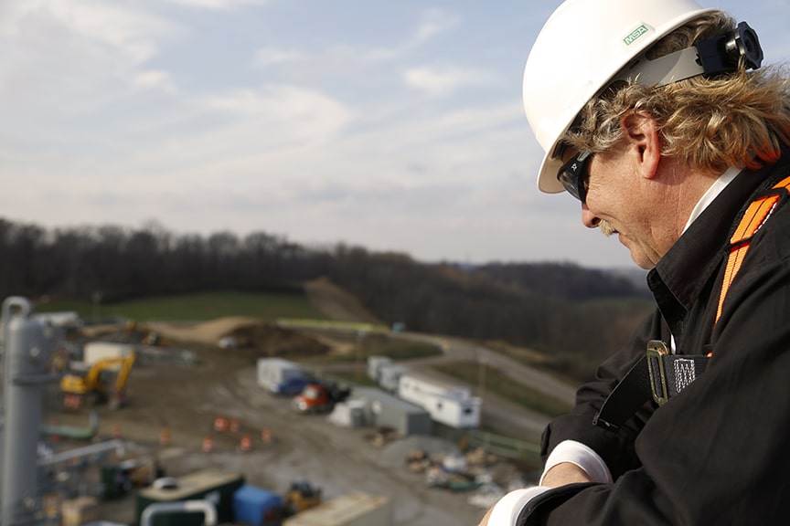

El ingeniero de campo sénior Mark Henry inspecciona la obra desde unos 18 metros de altura.
